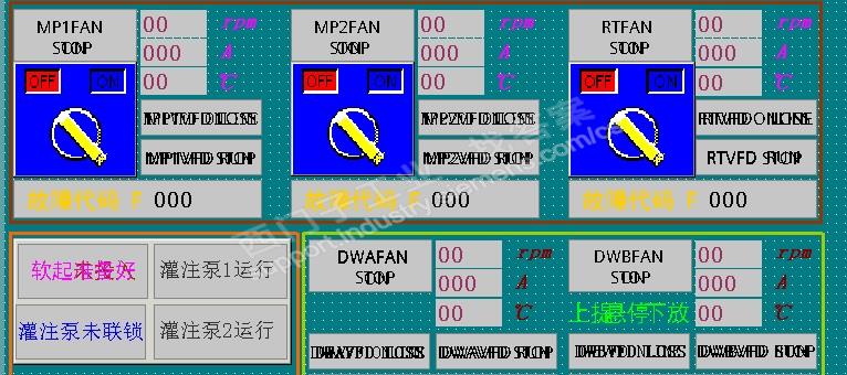

里面看到是字体大小不一样,你去看一下字体选择的大小还有选择多大的字体。可能是两台电脑系统里面字体不一样。你进去改一下字体大小。还有你拷贝时是将整个文件打包拷贝过去吗。

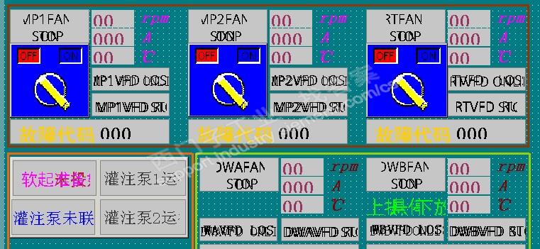

补充问题回答:第二张图片是字体过大显示不全,要将字体改小后才能全部显示出来。图一和图二程序打开后看两台电脑里面的字体是什么字体,多大的字体,对比一下就知道。
