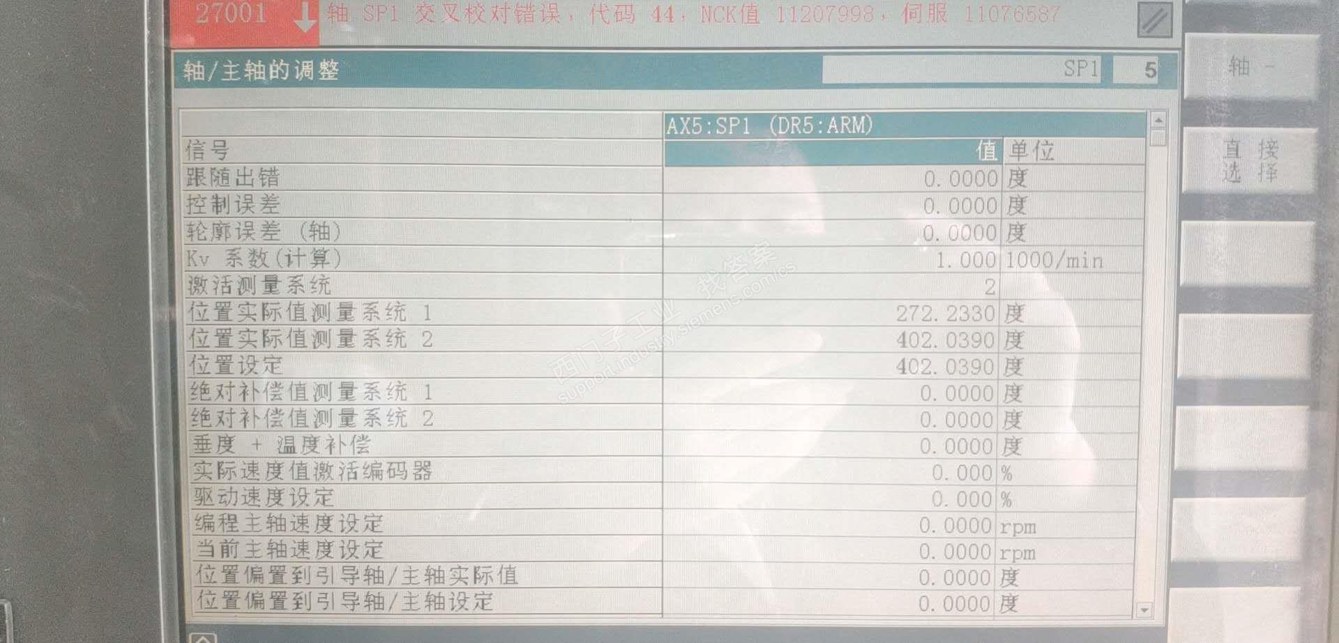

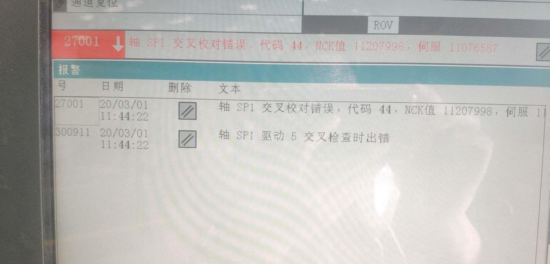

两个监控通道 (NCK 和驱动)之间会循环地相互比较安全监控功能状态。每个 NCK/ 驱动组合都会独立进行比较。
代码:44 位置实际值 + SG[0] MD36931 $MA_SAFE_VELO_LIMIT[0].
应该是主轴编码器反馈的转速值不准确造成的,建议你检查主轴编码器,有条件的话更换一个试试。
