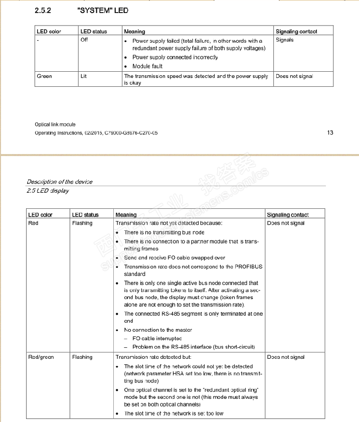

6GK1503-3CB00光纤转换模块SYSTEM指示灯出现红色常亮估计是模块损坏,6GK1503-3CB00光纤转换模块SYSTEM指示灯一般有不亮、绿色常亮、红色闪亮、红绿交替闪亮状态,指导手册中并没有红色常亮的说明。
模块损坏维修可以打400技术支持,技术支持会给出良好的维修建议。
参考OLM操作指导手册
