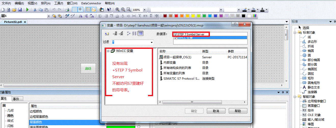

1、你在STEP7里面做了WINCC里面的变量没?
2、你项目路径有中文,把中文改了试试
3、第一个图,在安装Wincc的时候需要安装Step7 symbol server选件,你看起来像是没有安装呢
参考:
从WinCC里调用STEP7的变量
https://support.industry.siemens.com/cs/cn/zh/view/71759485
如何把一个已经存在的 WinCC 项目集成到一个 STEP 7 项目中?
https://support.industry.siemens.com/cs/cn/zh/view/11841504
