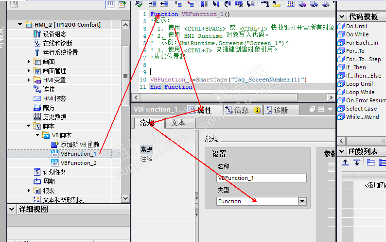

这是VBS脚本,不是C脚本
VBS脚本函数分两种:
一种是默认的Sub()没有返回值
另一种是有返回值的Function()
具体形式可以在脚本属性中选择,如图
SIMATIC WinCC WinCC Engineering V15.1 - 编程参考
https://support.industry.siemens.com/cs/cn/zh/view/109755216/116991510667
