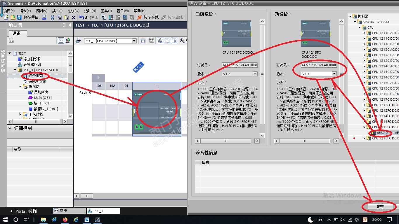

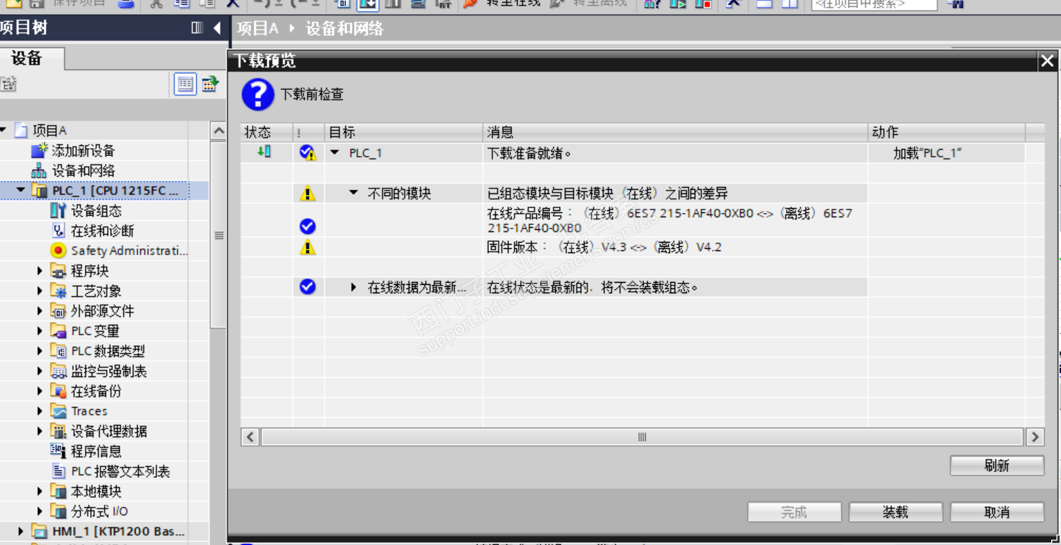

1、
项目中组态的是V4.2的,而实际的硬件是 V4.3 的,
打开设备组态你----右击机架上已配置的 CPU 模块-----更改设备----选择相 的订货号拖至原CPU,再选择CPU固件版本为 4.3。这样做后,不改变原有已做的块。如图
我采用的版本是 V15.1,可以配置该CPU 为4.3 固件版本,如果的TIA中不能
选择V4.3固件,则先安装与你TIA相适应的HSP,安装完还没有,则说明你的TIA 版本低了。
面向 TIA Portal 中硬件目录的支持包 (HSP)
http://support.automation.siemens.com/CN/view/zh/72341852
如何在 STEP 7 (TIA Portal) 中更新硬件目录?
https://support.industry.siemens.com/cs/document/54163658
2、
如不你的TIA不支持V4.3,又不想装高版本的 TIA ,也可以降低现有CPU 固件,与你组态的一致。
CPU 固件
Firmware update for CPU 1215 FC, DC/DC/DC, 14DI/10DO/2AI/2AO
https://support.industry.siemens.com/cs/document/109477829/firmware-update-for-cpu-1215-fc-dc-dc-dc-14di-10do-2ai-2ao?dti=0&lc=en-CN
CPU 固件更新方法:
https://www.ad.siemens.com.cn/productportal/prods/s7-1200_plc_easy_plus/smartsms/055.html
