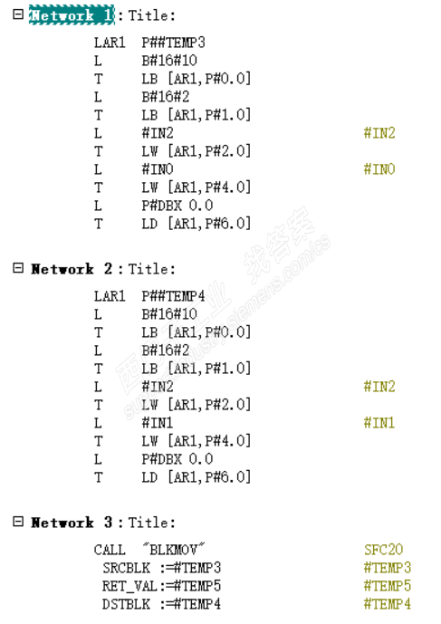

NETWORK2
LAR1 P##TEMP4
L B#16#10
T LB [AR1,P#0.0]
L B#16#2
T LB [AR1,P#1.0]
L #IN2
T LW [AR1,P#2.0]
L #IN1
T LW [AR1,P#4.0]
L P#DBX 0.0
T LD [AR1,P#6.0]
NETWORK3
CALL "BLKMOV"
SRCBLK :=#TEMP3
RET_VAL:=#TEMP5
DSTBLK :=#TEMP4
前面两段是通过临时变量构建地址ANY指针,第三段是数据复制,第一次调用相当于将DB80.DBX0.0 开始的255个字节复制到DB82.DBX0.0开始的255个字节,第二次调用是将DB82.DBX0.0 开始的255个字节复制到DB81.DBX0.0开始的255个字节。
你可以单独测试用两个数据块测试一下,把255改为10个字节,就复制10个字节数据。
604页 27.3.4.2 参数类型 POINTER 的格式
610页 27.3.4.5 参数类型 ANY 的格式
对应一下指针的格式,你应该就能看明白了
