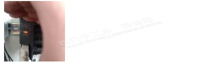

“帮忙分析一下ST40的PLC有哪些原因会造成网口坏”
硬件损坏原因,强电串入烧坏? 元器件脱焊? 哪短路了?
网线插到其它PLC,如果一切正常,那基本确定是此PLC网口有问题了
用编程电缆连接PLC,查看下CPU诊断有什么信息
