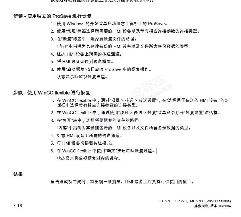

从TP270备份程序到PC提示连接失败,无法建立通讯。从TP270备份程序到PC必须具备的条件是什么?必须得插入最开始下载程序时的CF卡吗?没有这个CF卡就不能备份吗?试了各种方法都是连接失败。能不能从TP270的屏内存中直接备份程序?建立连接失败的原因是因为没插入CF卡的原因吗?谢谢

谢谢各位的答案,但是所有参数配置我都检查过了没有问题,但还是连接不上
可以参考如下文档检查备份步骤:
如何备份/恢复一个基于 Windows 系统的面板?
https://support.industry.siemens.com/cs/cn/zh/view/28928853
