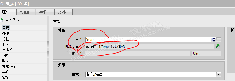

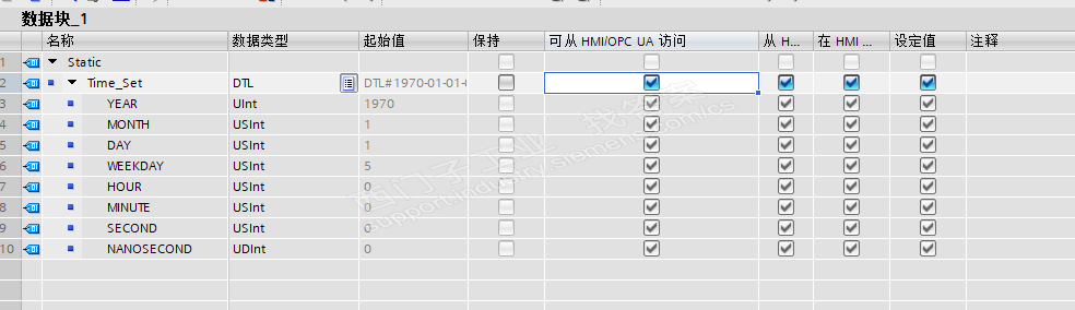

写入数据块DB的话,仍然按plc的规则先定义后调用的原则,即先定义好需要写入的数据块,如DB2,DBW0,数据int。这样你通讯连接到仿真后,在触摸屏I/O域修改数据,plc侧这个数据块会改变数据的,另外,程序需要写:opn db2
补充问题回复:
你的问题是调用的DB块,触摸屏修改了后被系统时钟覆盖掉了。
你换其它数据块DB地址试试,应该是这样被系统时钟覆盖掉的。
