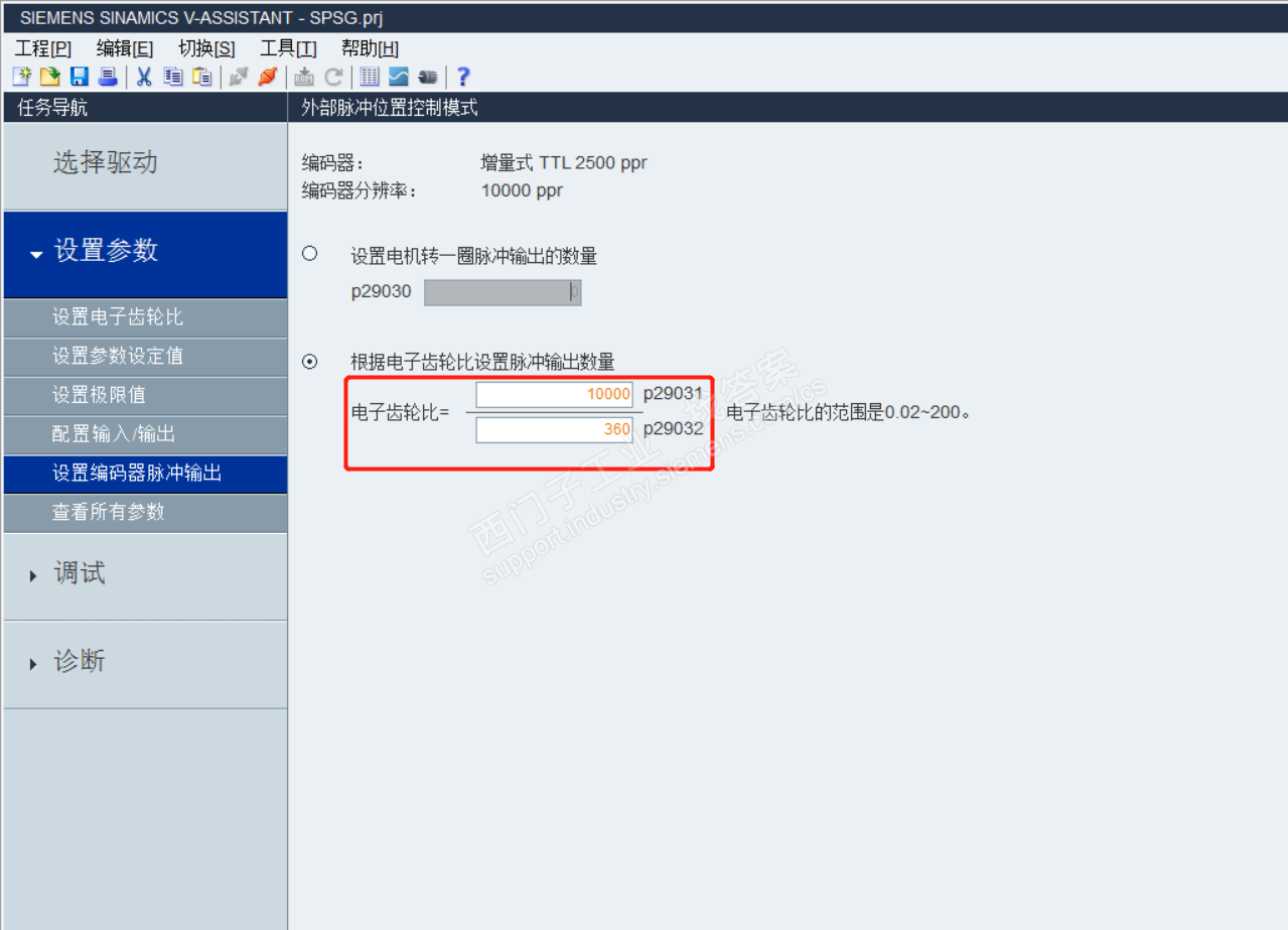

编码器脉冲输出这个设置选项是:驱动器给外部的脉冲输出信号,可以不用设置。
你在离线模式下进行参数修改,修改后的参数值都是这个颜色,提醒你那些参数进行了修改。执行保存参数之后就不会是橙色的了。
补充:
用1200PLC的话,“运动控制”了解一下,与V90配合不错,而且简单。
V90 PTI 的脉冲控制:http://www.ad.siemens.com.cn/productportal/prods/sinamics%20v90/07_pulsecontrol.html
S7-1200运动控制功能:
http://www.ad.siemens.com.cn/productportal/Prods/S7-1200_PLC_EASY_PLUS/SmartSMS/014.html
如果你一定要读取驱动器的脉冲数出来计算设备速度的话,脉冲输出可以是固定的值,也可以设置电子齿轮,然后通过1200高速计数,讲计数值进行比例换算得出设备的运行速度。这个比较麻烦,如果所带的V90不多建议直接采用“运动控制”功能,这个简单明了。
