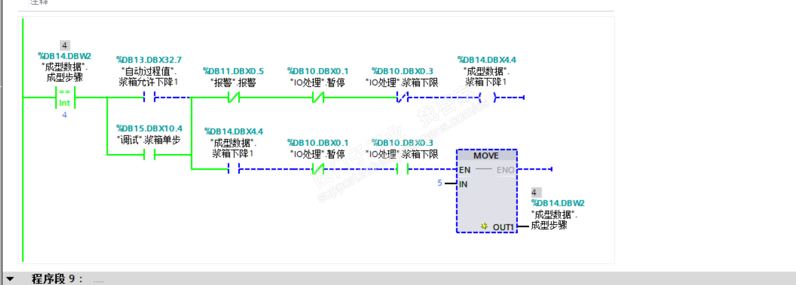

第一条指令中你的浆箱下限和浆箱下降1是互斥的,而第二条指令中又是二者同时为1时才执行move显然是不能成立的。顺序控制如果自己写最好将步骤的使能条件自锁,用下一步的使能状态解锁上一步的。
