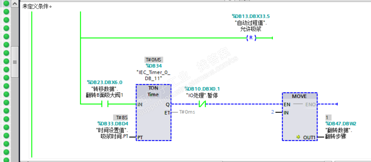

1、是不是该程序多次调用了?多次调用也就是相当于多线圈使用,
2、没有多次调用的话,是不是别的地方有复位改定时器的指令?
