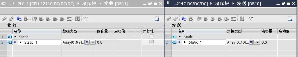

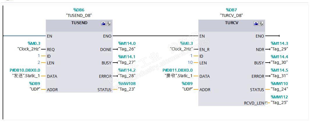

1、TUSEND_DB、TURCV_DB是1200里面执行UDP通讯的发送和接收的程序块,DB10是发送的数据,接收的数据放在DB11里面

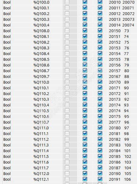

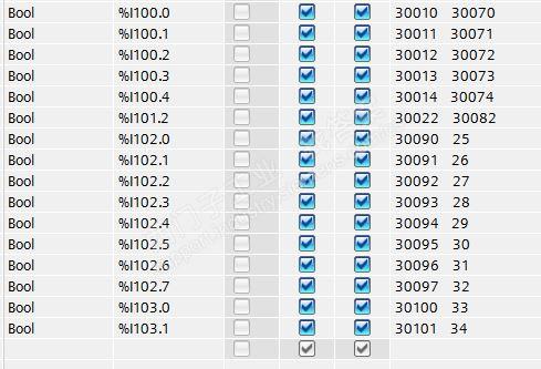

2、映射出来的I100,应该是在硬件组态里面,你看看硬件组态的地址设置
3、30010 这个好像是modbus通讯的地址啊,PLC里面是不是还有modbus通讯的地方?
