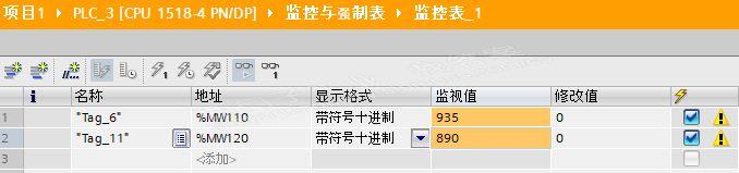

用数据块里的地址代替系统位存储器,就不会出现这种问题。
请问,为什么用系统位存储器会出现这种问题?
地址是否重用了,例如定义了tag1为mw20 又定义了tag2为MD20,这样就会造成数据区重叠,按你图示的程序,是不会有不一致的。
用你图示的例子,下载到PLCSIM里仿真测试,没有发现不一致的现象
