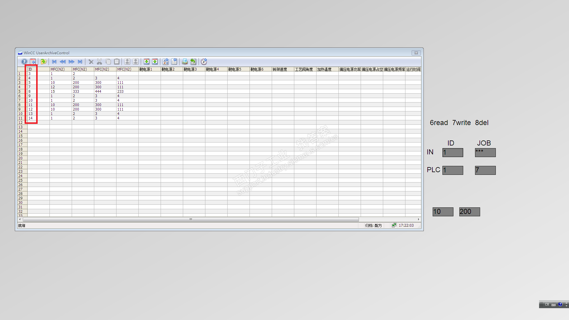

根据条件查询所有的ID,然后找到当前执行的ID位置,然后再读取下一条就行了啊
或者查询的时候查询所有大于当前执行的ID数据,直接调用第一个大于当前ID的数据就行了啊,这样不就是逐条了吗
补充:
不写脚本怕是不行吧,没办法知道下一个ID啊
禁止了之后,你的ID是连续的,所以ID每次加1个数就行,能实现,ID不连续而且没有规律,那就得想办法知道ID了,或者你可以仍然ID连续,通过读取WORK还是哪个变量的状态
记得读取成功返回是0,不成功返回-1,这样,如果ID+1读取之后,返回是-1,那ID再加1,你试试吧
