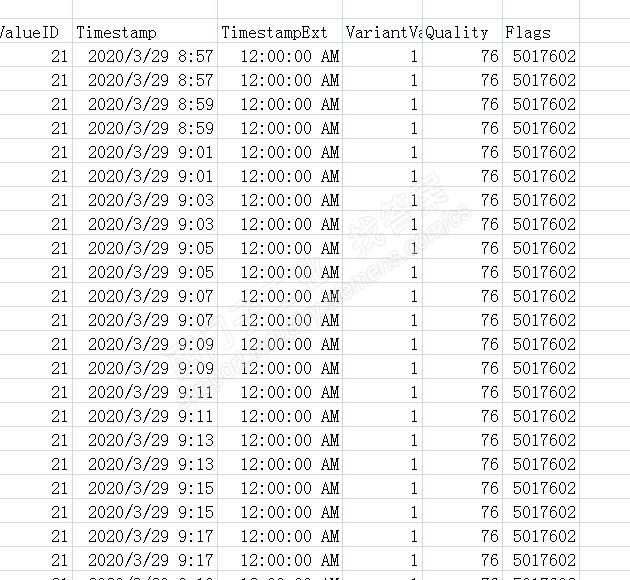

参照文档“在WinCC中如何使用VBS读取变量归档数据到EXCEL”做的数据导出筛选的数据重复。数据的归档是1分钟一个,图片中使用的筛选时间为120秒出来的数据是重复了的。麻烦各位高手帮忙看一下。谢谢
sSql = "Tag:R,('PVArchive\NewTag'),'" & UTCBeginTime & "','" & UTCEndTime & "',"
sSql=sSql+"'order by Timestamp ASC','TimeStep=" & sVal.Value & ",1'"
‘sVal.Value 为120

你好,修改为257之后并没有用,而且之前的间隔也没有了,变成了没有筛选条件的样子,所有数据都出来了,麻烦问一下这个257或者1的意思是什么有没有说明。谢谢
