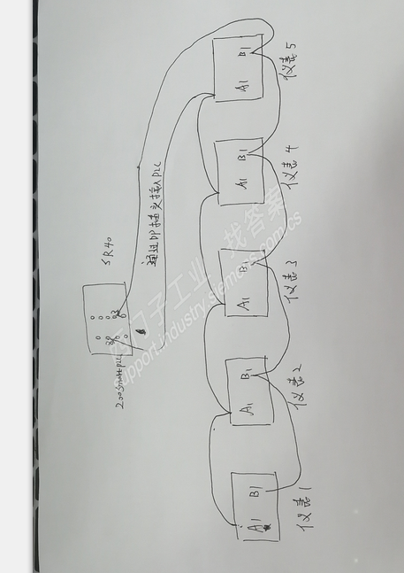

1)硬件上需要5台设备支持同一种通讯协议且具备通讯的接口,plc侧需要一个dp插头。
2)带金属屏蔽层的双绞电缆线。
3)如果仪表支持modbus rtu通讯,那么西门子用专门的库指令调用,程序编程参考,http://www.ad.siemens.com.cn/productportal/prods/s7-200-smart-portal/200smarttop/communication/serial_port/modbus/Master/Master.htm
补充问题回复:
这个需要取决于仪表的描述,在plc侧是3+、8-的信号编排的,而仪表侧是如何你不需要纠结,随便接上一台仪表后上电测试通讯程序,如果程序运行正常,说明通讯端子极性正确,反之,换线试试。
当然,在连接前你看过仪表侧也是按B1(+);A(-)的编排,你草图是对的。
另外,仪表的终端请连接一个220欧姆的终端电阻器。
