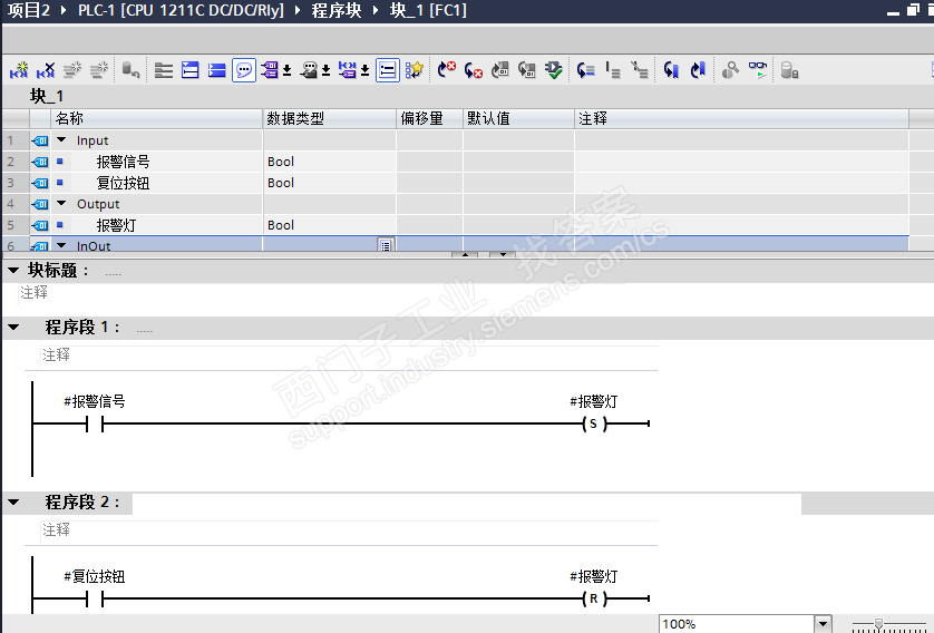

自锁不能使用临时变量,用(S)置位output即可
复位用(R)
