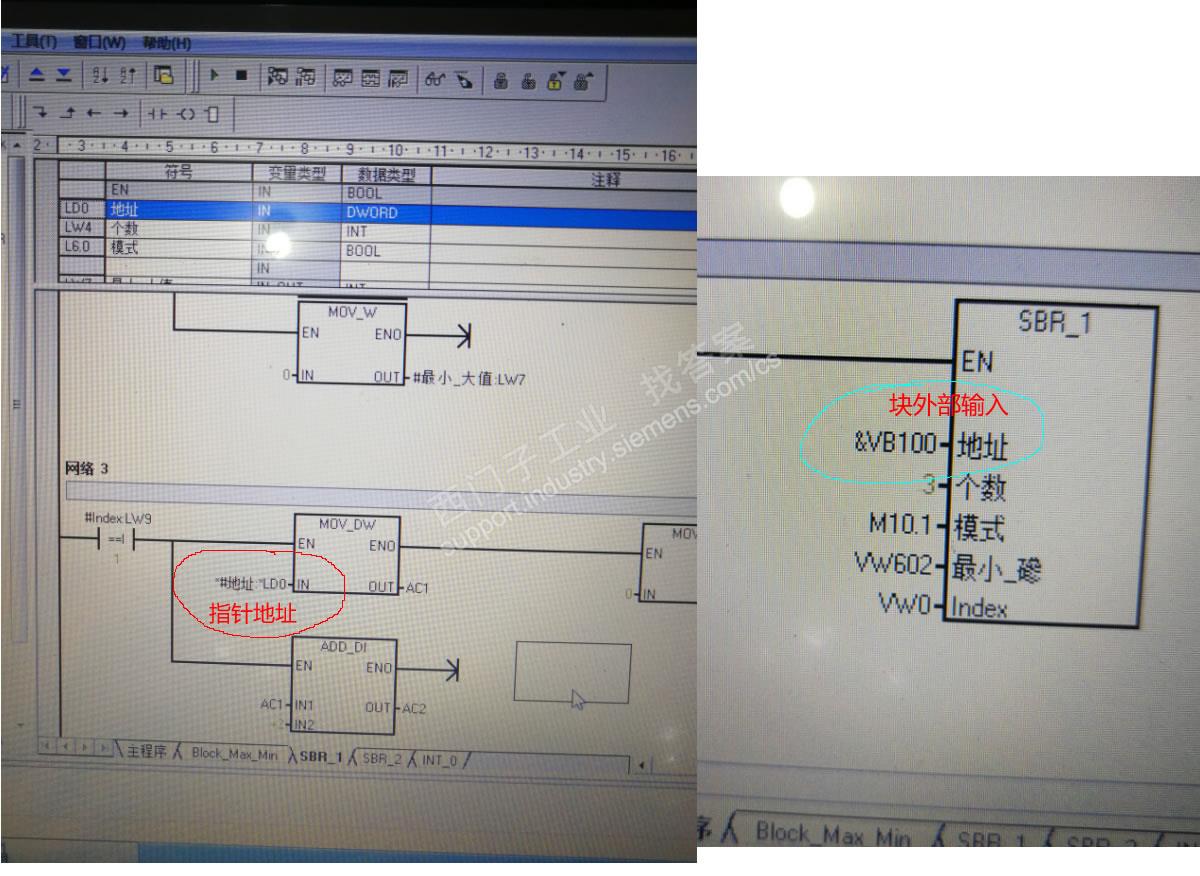

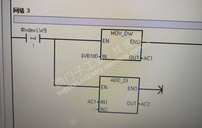

*LD0为指针指向的存储器地址中的数值,LD0为指针指向的存储器地址
移动指向存储器地址指针时,应该使用LD0来计算,不是*LD0
按字节B移动指针LD0+1,按字W移动指针LD0+2,按双字DW移动指针LD0+4
