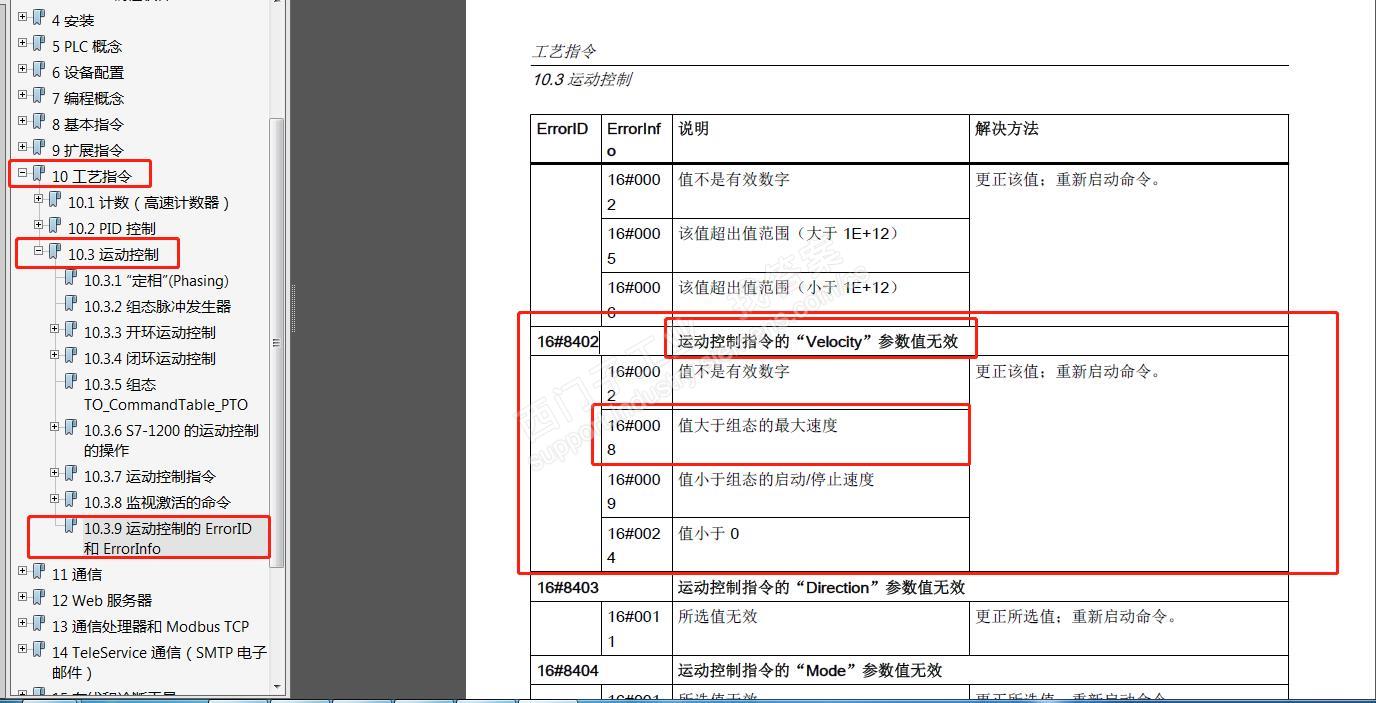

16#8402错误介绍:运动控制指令的“Velocity”参数值无效
16#8402里面中的16#0008错误介绍:值大于组态的最大速度
下图是1200 V4.4版本的编程手册介绍。根据里面介绍去改动你速度值,点动速度大于组态点动里面速度,就会造成这样报警提示错误。
