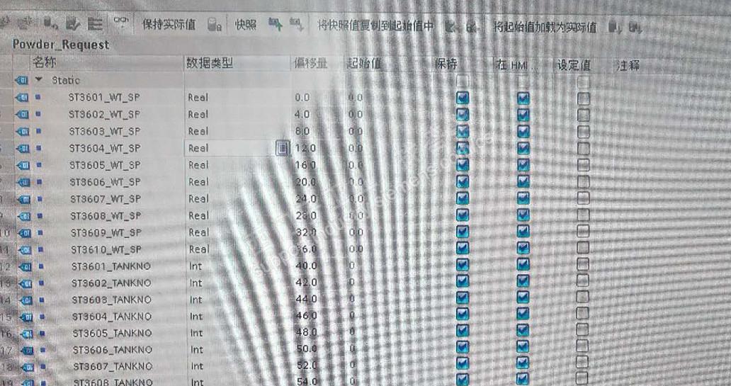

1. 没太注意,如果实在不行,就只能先删除,再拖拽,或者拖了,再删除旧的。

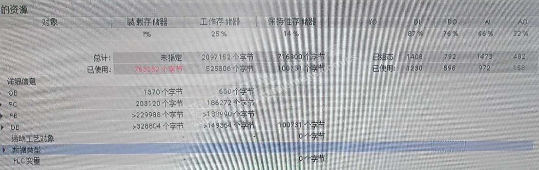

2.可以监控,在线和离线不一致吗?你可以尝试重新下载一遍,再试试。
3.1500里面叫sd卡了。这个功能是用于你估算资源占用情况的,装载存储器就是存储卡,离线状态下,软件不知道你用的多大的卡,所以你不选,它没法显示百分比。你下拉选一个,就可以显示了。至于你在线实际用的多大的,和这个并无直接关系,当然你可以通过这种方式,估算一下你需要购买多大的卡。
