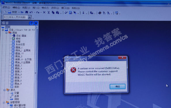

可以做如下尝试。
1.新建项目,编译检查是否会报相同的错误。如果错误依旧,尝试其他电脑打开程序。如果没有错误,证明软件使用环境正常。
2.如果新建项目正常,尝试将有问题的项目复制,在新建的项目上点击鼠标右键,替换。然后项目菜单-编译器-全部重建。
3.可以将有问题的项目尝试压缩归档,然后再恢复尝试。也可以在选项菜单下删除临时文件。删除后压缩归档,恢复尝试。
