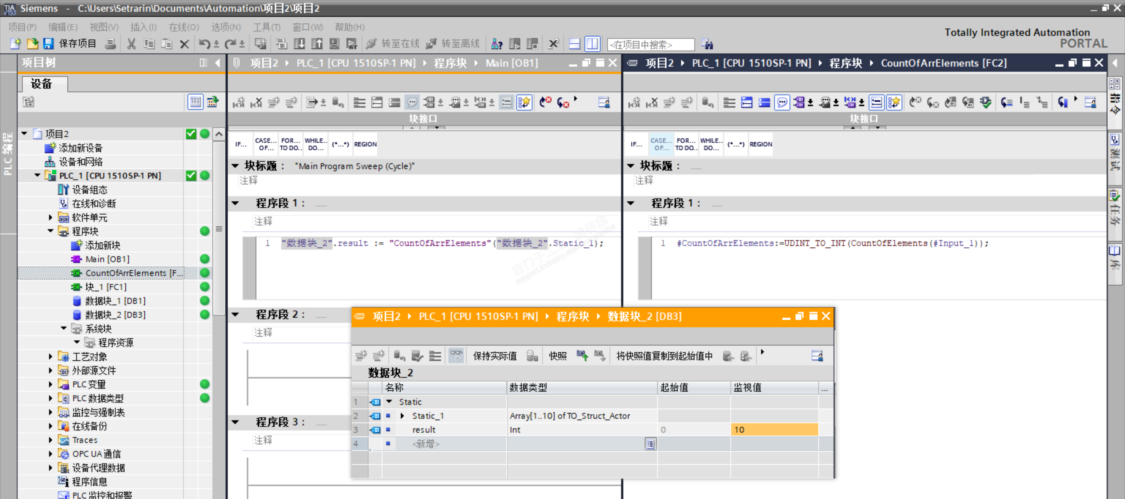

你的意思是得到数组范围的下限吧。博途有一个CountOfElements指令,可以计算出数组的元素个数,如果你数组的上限是已知的,那下限也就知道了。
这个指令不能直接接受实例数据,所以要自己建个FC块。具体看图吧
