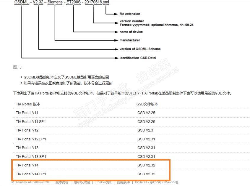

是TIA吗?如果GSD只有V2.32的,那只能安装更高版本的TIA了,如图
如何在STEP 7 (TIA Portal)中安装GSD文件以及不同版本的STEP7 (TIA Portal)所支持的GSD文件版本?
https://support.industry.siemens.com/cs/document/109738401
