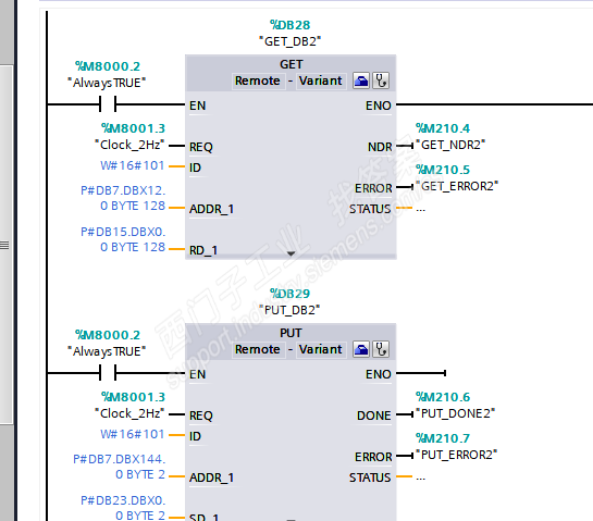

不影响,由CPU 操作系统协调。
但你图中是有点问题的,REQ 用沿触发,EN 接在母线上。
请参考
http://www.ad.siemens.com.cn/productportal/Prods/S7-1200_PLC_EASY_PLUS/SmartSMS/021.html
