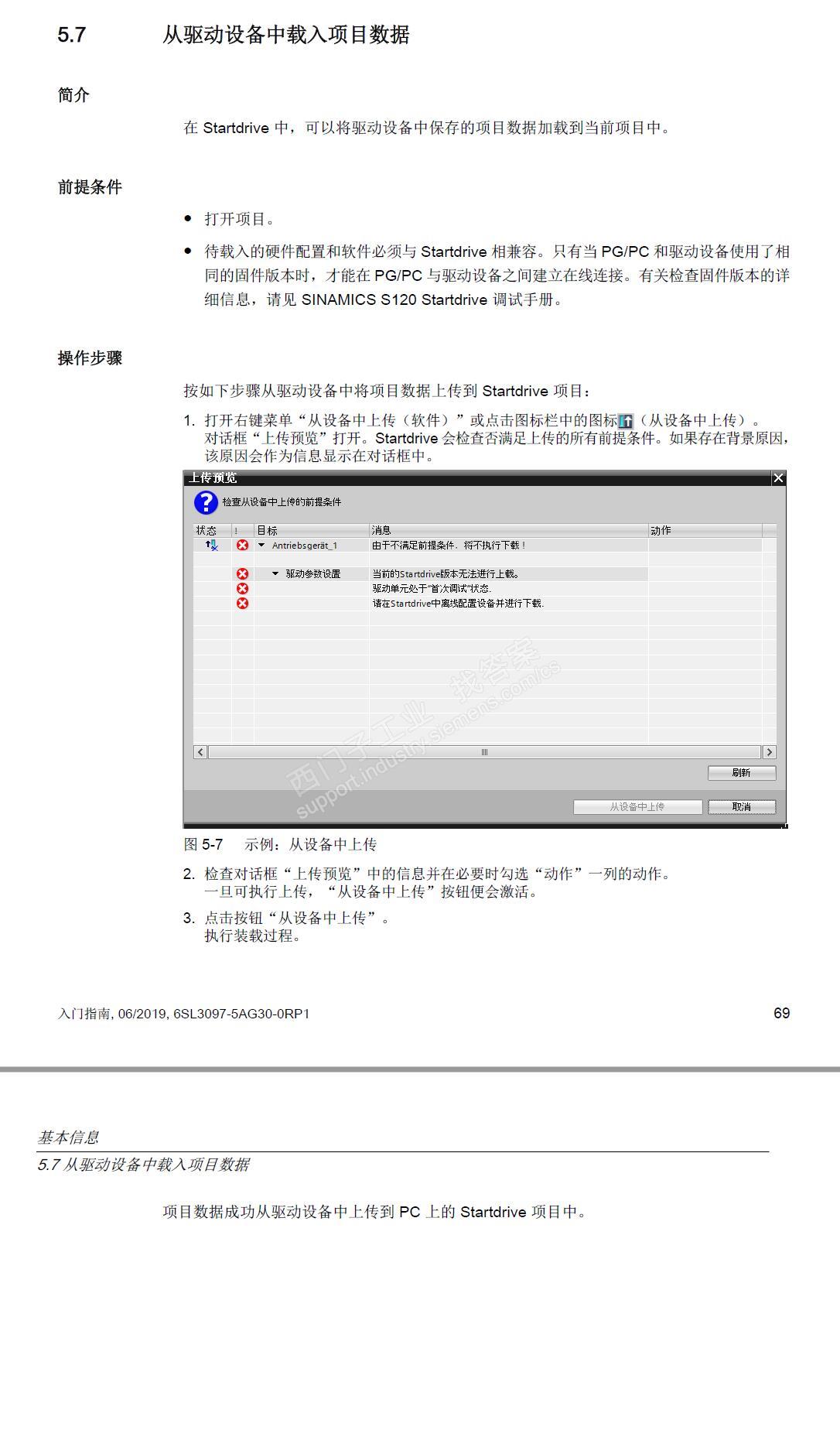

允许上传 前面的两个手册都有介绍方法
下载后去手册收索关键字上传
