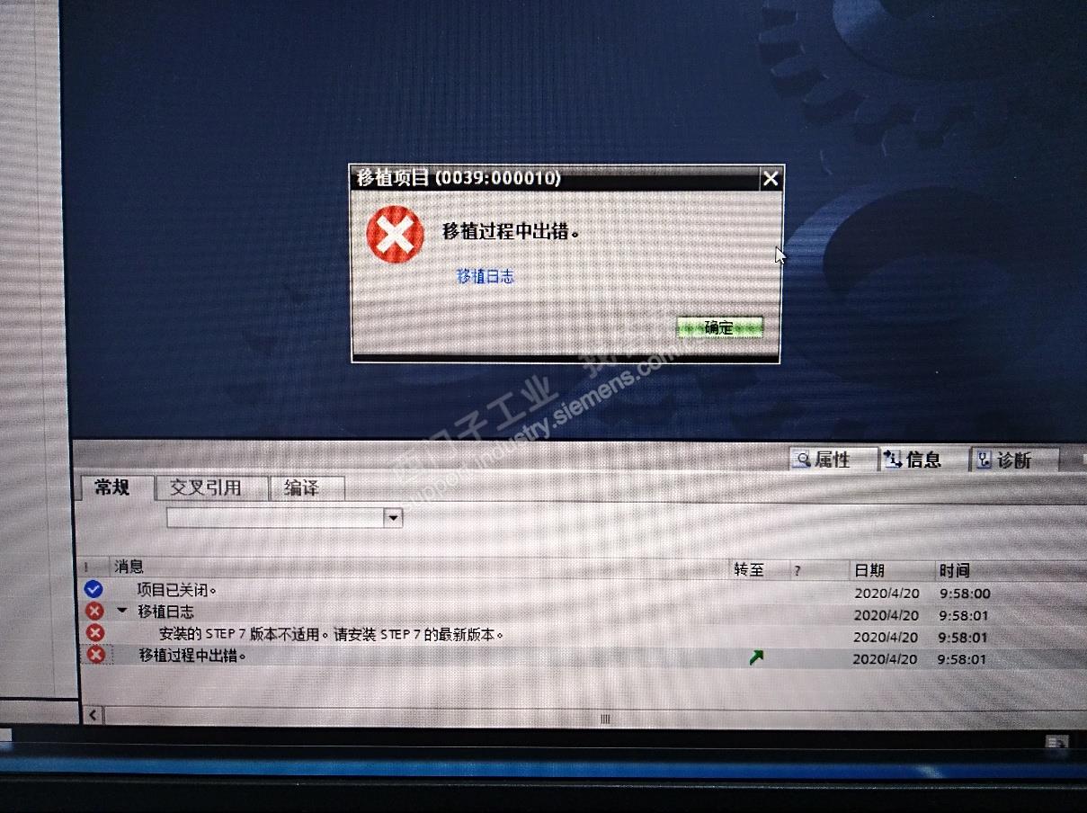

正好我刚做了一个一直的项目,给你说说步骤和注意事项。
1、你的电脑上必须同时安装TIA V15.1(你要移植的版本15.1)和STEP7 V55或56都可以,注意程序的语言(设置对应电脑的语言环境);
2、用step7打开你要移植的程序,进行块的一致性检查,检查完了全部编译,然后把程序另存为一个名字,另存的时候勾选重新组织(慢速)
3、完成上述步骤,打开TIA15.1,移植即可
4、一直玩的程序可能会报错,主要是step7和TIA的寻址,编程区别的问题,根据日志修改即可
5、切记,一直玩的程序必须进行功能测试
