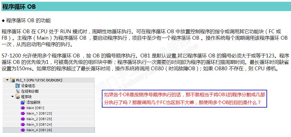

你说的对。
虽然是顺序执行的,好象与FC相同,但是还是有所不同的。
OB循环组织块总是无条件执行的,FC 则不同,它可以有条件调用。
另外多个 OB 循组织块可以将程序从大的结构上分割并,FC只是功能上分割。
OB 循环组织块按顺序调用,顺序很重要,FC 则是你想在哪调用就在哪调用。
