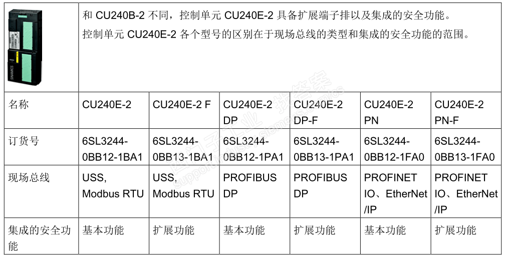

如果是CU240E-2DP的话,是没有MODBUS端子的。详细见
http://www.ad.siemens.com.cn/productportal/prods/g120portal/002components/controlunit.html
