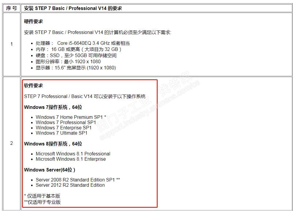

STEP7 V14 安装的必要条件:
http://www.ad.siemens.com.cn/productportal/Prods/S7-1200_PLC_EASY_PLUS/05-TIA/05-V14.htm
编程软件STEP7 (TIA Portal)安装及使用:
http://www.ad.siemens.com.cn/productportal/Prods/S7-1200_PLC_EASY_PLUS/SmartSMS/007.html
现在最新软件是V16,建议WIN10系统安装V15.0及以上版本。WIN10系统不支持V14版本的博图。
