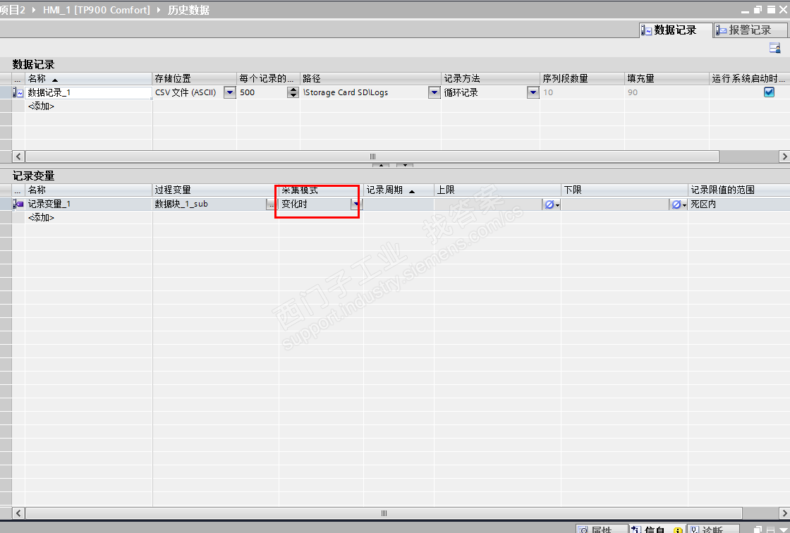

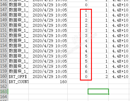

(转)1.循环连续 类型的变量只要屏和PLC连接正常,则会始按照变量的采集周期去从PLC中更新。
2.循环操作 类型的变量,变量只会在使用的地方更新,包括并不限于界面IO域、按钮事件、历史记录等。如这个变量只在1个界面上的IO域中使用,那么在打开这个界面之前,这个变量是不会更新的,即和PLC中不一致,只有打开这个节目之后,才会按照采集周期去和PLC同步
详情看这里
https://support.industry.siemens.com/cs/mdm/109755202?c=12292280971&t=1&s=%E5%BE%AA%E7%8E%AF%E8%BF%9E%E7%BB%AD&lc=zh-CN
http://www.ad.siemens.com.cn/service/answer/solution.aspx?Q_ID=187789&cid=1032
