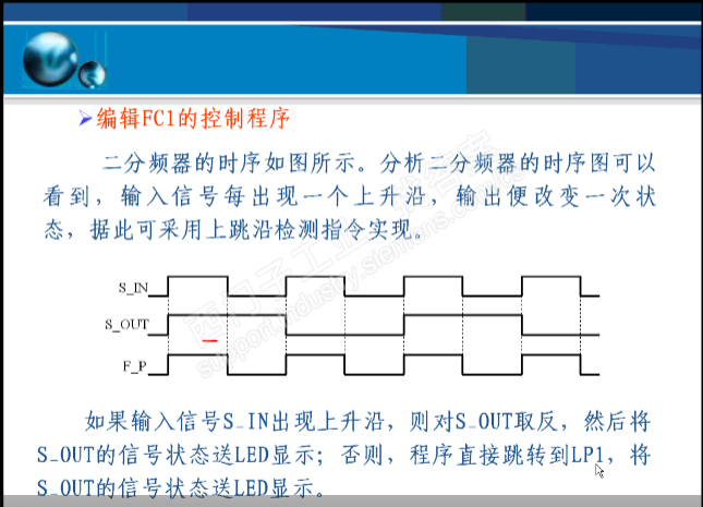

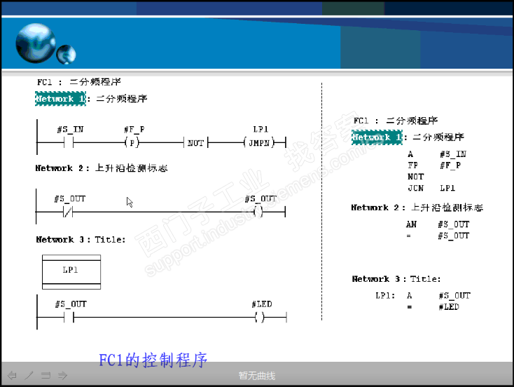

第二个图片中的程序,其实就是一个单按钮启停程序。
对于条件挑转指令,如果满足条件则执行跳转,则跳转指令内的程序,不被执行(不被扫描,维持原有状态),如果不满足条件,跳转指令内的程序将被执行。
好好理解程序不被扫描,那么不能被扫描的存储器,只能维持原有状态。
再好好的想想,当按钮第一次被按下,程序的执行情况,当按钮第二次被按下程序的执行的情况。
针对你二次提问做出的回答如下:
有上升沿的时候,经过NOT指令,跳转指令不满足执行条件,所以跳转指令内的程序可以被扫描,也就可以被执行了(如果常闭点是闭合的,那么线圈就得电了)。没有上升沿的时候,经过NOT指令,跳转指令满足执行条件,跳转指令内的程序无法被扫描,只能维持原有状态(线圈保持为1的状态)。
再次出现上升沿的时候,经过NOT指令,跳转指令又不满足执行条件了,跳转指令内的程序再次被扫描(如果常闭点是断开的,那么线圈就失电了)。没有上升沿的时候,经过NOT指令,跳转指令满足执行条件,跳转指令内的程序又无法被扫描了,只能维持原有状态(线圈保持为0的状态)。
只能帮到这里了,如果您还是看不懂的话,还是去报个班系统的学一下吧。
