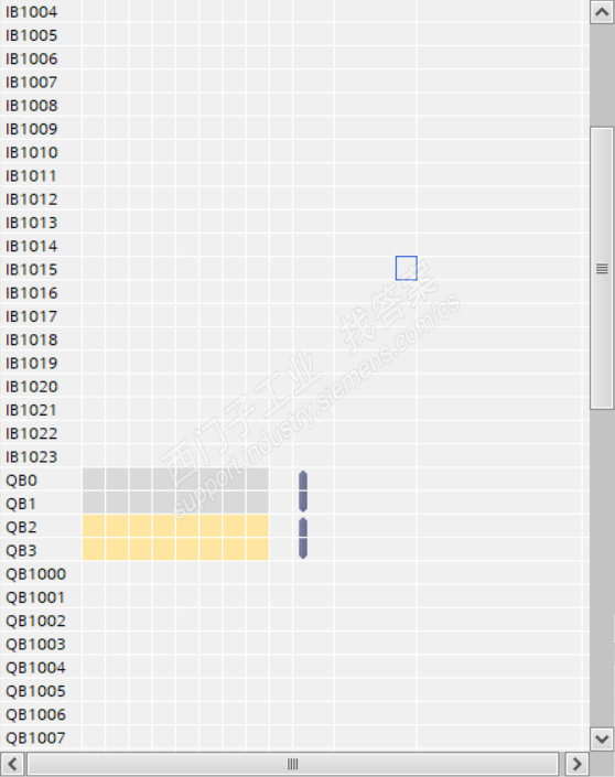

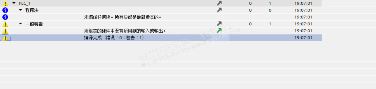

此提示表示:程序中使用的此Q过程映像区,未分配给任何DO模块也未用于总线通讯
这些Q相当于中间M、DB存储区,可以不用管,或者把这些Q换成中间变量M
