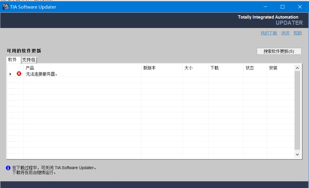

西门子定期更改安全设置以满足新的要求。出于安全原因,西门子服务器不再支持那些不再是最新版本的TLS协议。过时版本的TIA Administrator、TIA Updater或Corporate Server Configuration Tool不能再访问服务器的原因。
此连接问题的原因可能是使用的版本
? TIA Administrator 的版本低于V1.0 SP2 ,或
? TIA Updater 的版本低于V2.5,或
? Corporate Server Configuration Tool的版本低于V2.5
解决方法:
在此情况下下载下一个版本的TIA Administrator并安装。新版本再次连接SIEMENS Updater Server。使用最新安装的TIA Administrator 可以更新TIA Portal版本。下载链接:
https://support.industry.siemens.com/cs/cn/zh/view/114358
