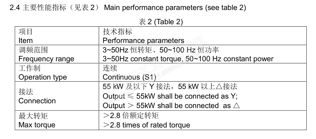

理论上是如果给变频器足够长的启动时间,它可以带动你想要带动的任何负载。
恒转矩并不是等于额定转矩,它是指根据你想要的转矩恒定不变。
电机的实际使用时的最大扭矩是由负载决定的,也就是负载的阻力大到一定的程度,电机才能发出最大扭矩。输出到电机侧转矩=功率/转速,转速越低扭矩越大。
如果输出端负载一直加大,电机会出现一个它所能承受的最大转矩值(Breakdown torque),最大转矩值可以达到额定转矩的2倍以上。
这个转矩T/频率f特性图 想表达的意思是 这个变频器工频(50Hz)以下可以做到恒定转矩输出,最大转矩值(额定转矩的百分比%)可在变频器里参数设置,根据你实际应用、工况和负载情况反复测试确定;工频以上(50~100Hz)可以做到恒功率输出,随着工作频率升高,转速增大,在输出功率变化不大情况下,输出转矩会随之降低。
