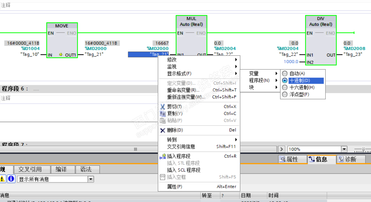

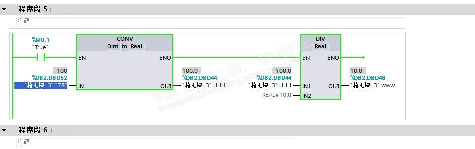

先把采集到的双整数转换成浮点数
然后再除
需要提前定义数据类型的
