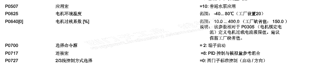

需要明确下V20变频器是要连接哪个种类的宏,如果是应用于V20变频器PID控制恒压供水系统,会涉及到参数P0717的设置,可见图片.
西门子V20变频器连接宏设置方法及功能介绍
