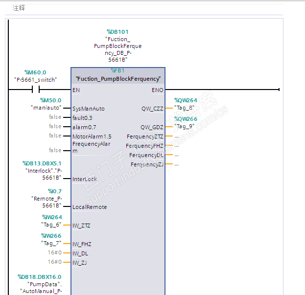

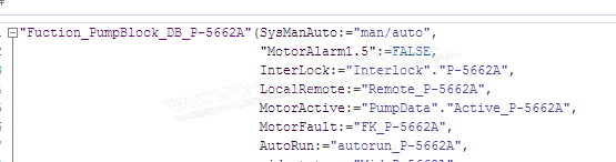

LD与STL此逻辑判断没区别,你可以把调用FB1这段程序切换为STL显示
LD中BOOL量导通、截至,相当于SCL中条件
条件可是比较表达、逻辑表达式或是算术表达式。其是BOOL类型,有TRUE或是FALSE值。如果结果不是0则算术表达式为TRUE
用条件语句控制IF判断,条件语句的表达式的值是TRUE则条件成立,如果是FALSE则不成立。从而可控制是否调用执行程序段。
如,M60.0=TRUE,则调用FC31
IF M60.0 THEN
FC31 (。。。。。) ; // 绝对形式
END_IF ;
