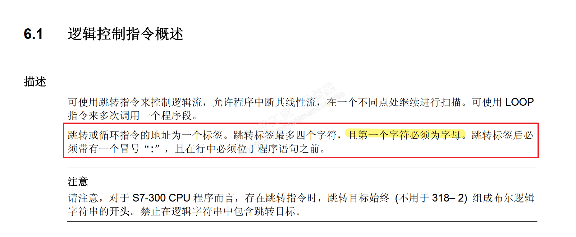

标签不能是纯数字,要有英文
跳转或循环指令的地址为一个标签。跳转标签最多四个字符,且第一个字符必须为字母。跳转标签后必须带有一个冒号“:”,且在行中必须位于程序语句之前。
参考手册:
用于S7-300 和S7-400 编程的 语句表 (STL) 参考手册
https://support.industry.siemens.com/cs/cn/zh/view/109751814
