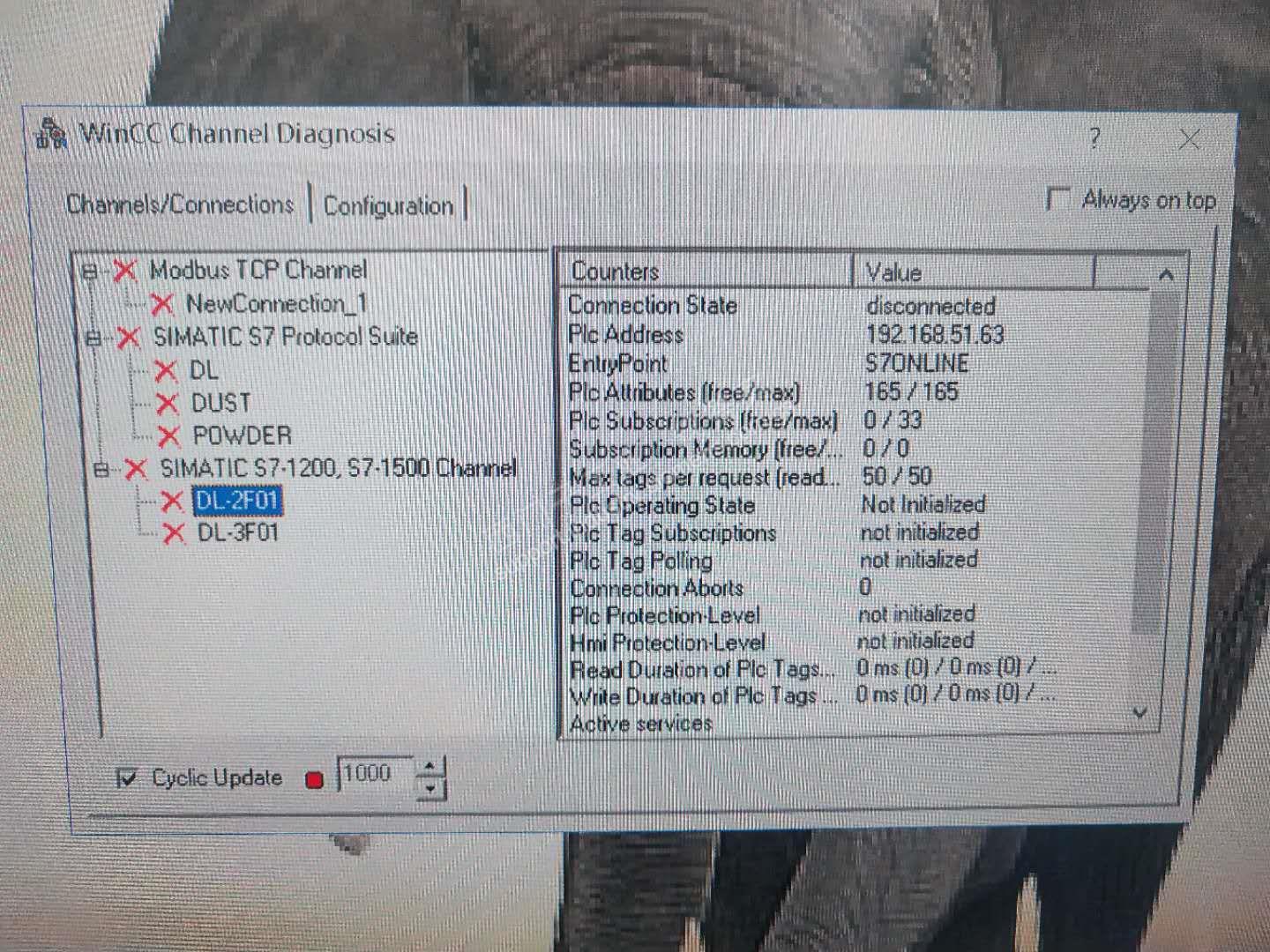

电脑安装了TIA STEP7软件没?如果没有那可能需要安装SIMATIC NET软件
先参考:
WinCC与S7-1200通信
http://www.ad.siemens.com.cn/productportal/prods/s7-1200_plc_easy_plus/smartsms/048.html
看看设置正确不
设置正确还不行,那就安装SIMATIC NET软件吧
