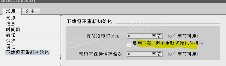

如果是标准DB无此功能,所以无法勾选
S7-1200 与S7-1500 中优化的 DB 块和标准 DB 块有哪些区别?
https://support.industry.siemens.com/cs/cn/zh/view/90316936
