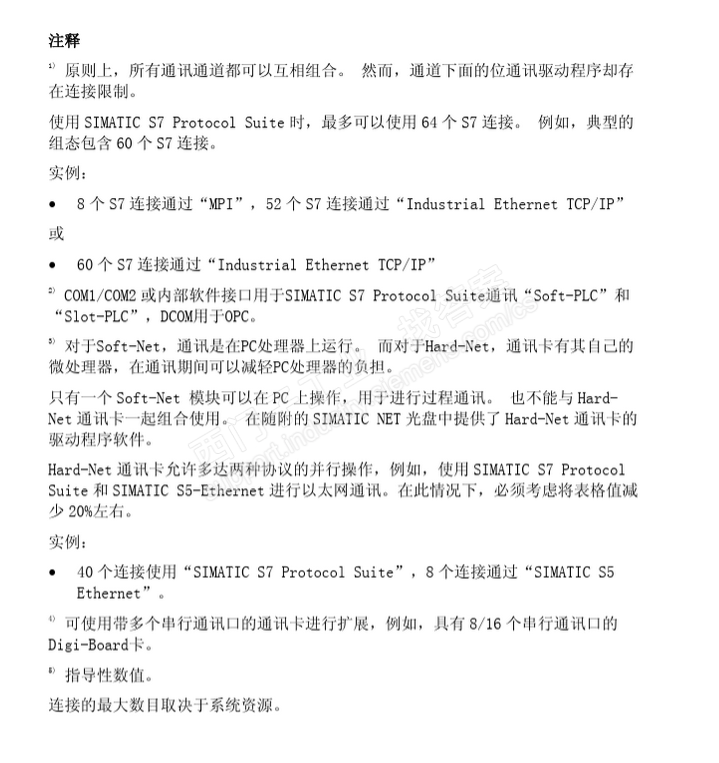

想请教下一台WINCC最多能够嗲多少S7-300PLC?
答:通讯协议的不同,数量不同
WINCC和S7-300PLC之间用TCP/IP通讯协议,然后转光纤吗?
答:可以的,距离远的就是用光电转换器,
建议:感觉70台S7-300,不如用OPC
甲方没有要求组成环网,那么就没有必要组成环网,
环网的需要管理型交换机,成本增加了,而且需要环形连接,增加电缆和网线,普通星型连接即可,
建议使用OPC软件,采集信号,然后wincc在于OPC软件通讯,可以避免不必要的PLC与PLC之间的数据交换
