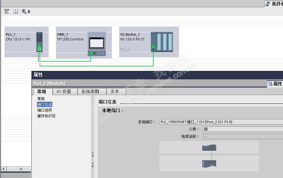

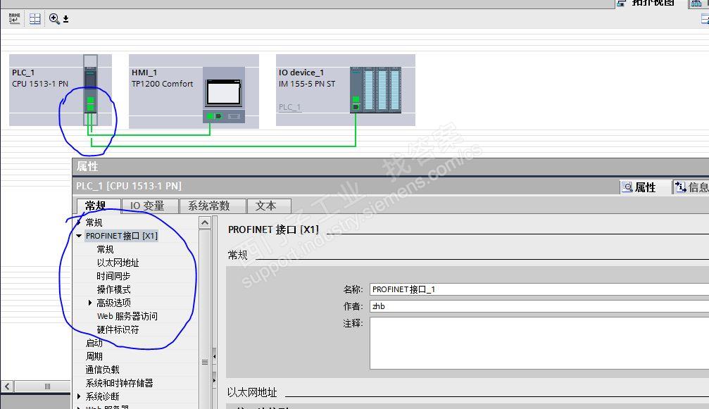

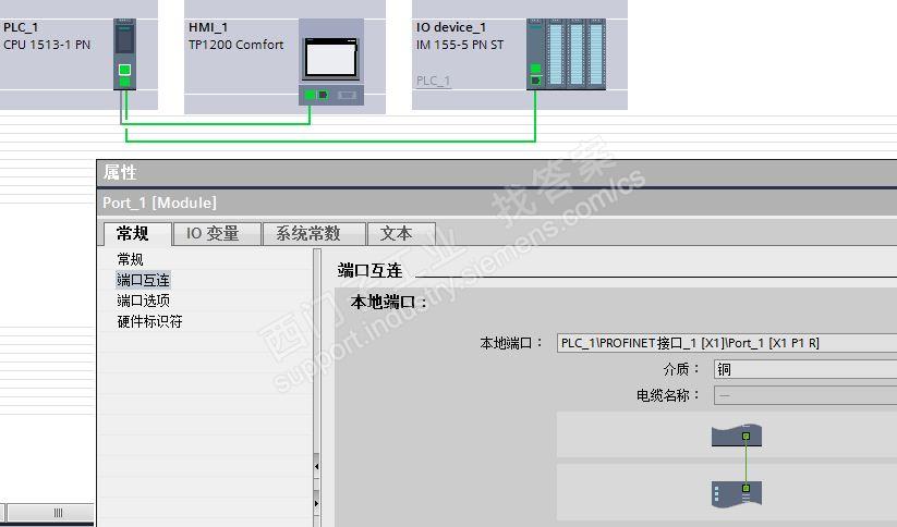

1、那两口内部是一个交换机,只有一个 IP 地址;

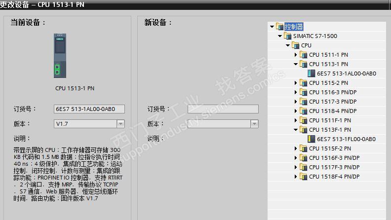

2、6ES7 513-1AL02-0AB0需要V15及以上版本才支持,你组态6ES7 513-1AL00-0AB0下载进去也是能正常使用,只是针对一些新的版本功能不能使用,建议去安装最新的V16版本
V16 (FW V2.8) / V15 (FW V2.5) 以上;通过较旧版本的 TIA 博途可配置为 6ES7513-1AL01-0AB0配置控制
https://support.industry.siemens.com/cs/cn/zh/pv/6ES7513-1AL02-0AB0/td?dl=zh
V15以前的版本都不行
