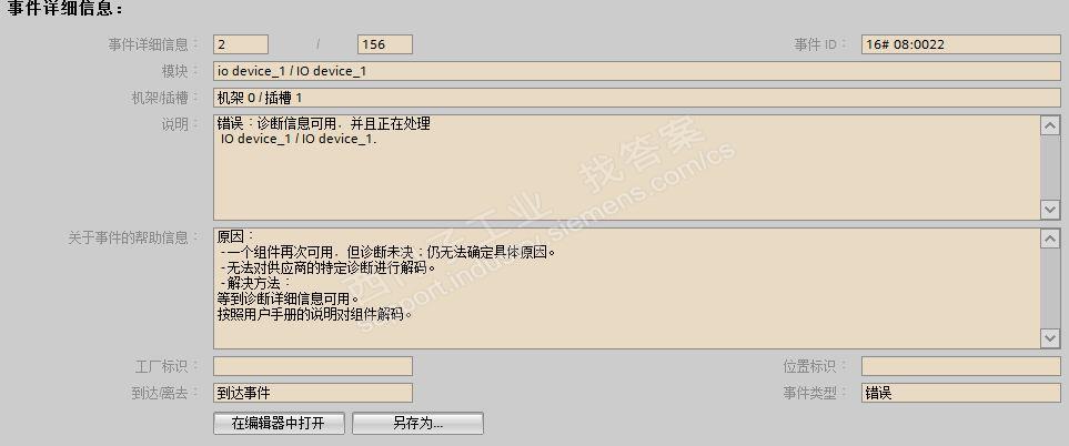

有以下几个建议你可以尝试一下:
1. IP地址和名字重新分配一下
2.在线检查拓扑状态,如果没有组态,组态上再看一下。
3.搞一个交换机(非管理型),IM155的网线拔下来插到交换机上,再把交换机和IM155连接上。
4.如果以上都不行,换个IM155吧
