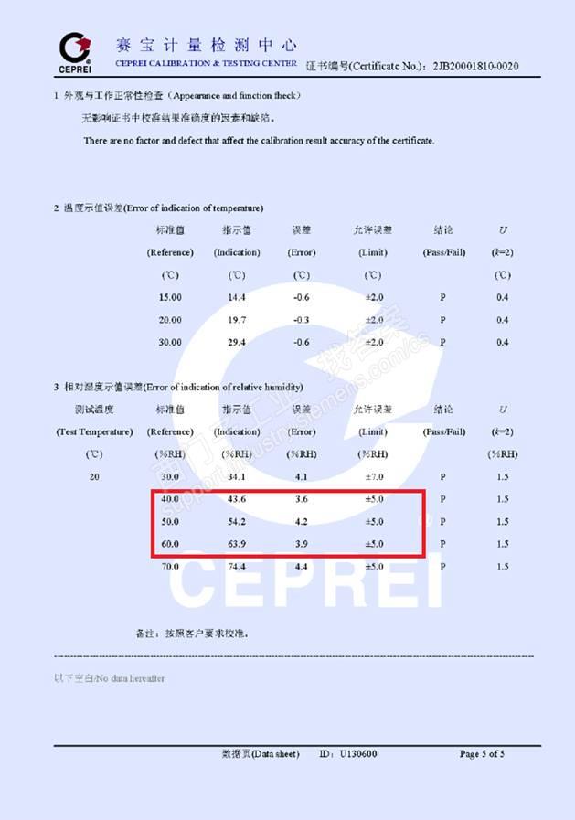

第三方检测机构出示的检测单中,相对湿度示值 实际指示值和标准值的误差值百分比都在允许误差范围(±5% )内,而且这个测试温度是在20℃温度环境。后面检测结论一栏显示的是P 通过(PASS通过/Fail不通过);

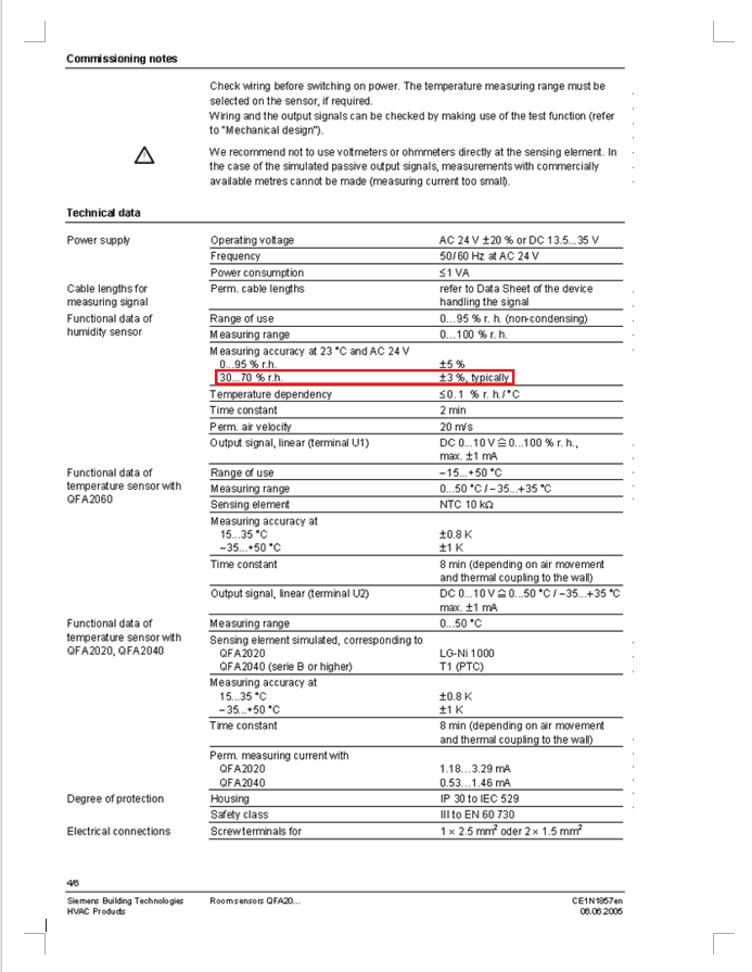

西门子温湿度传感器的技术数据显示 :
测量温度环境是23℃ 、交流AC24V 这种环境下才是±3%误差允许范围,相对湿度环境也有要求。
这个可以通过传感器的产品合格证、质量保证书或证明文件,问询西门子官方技术热线。是否符合客户方的实际使用需求。
