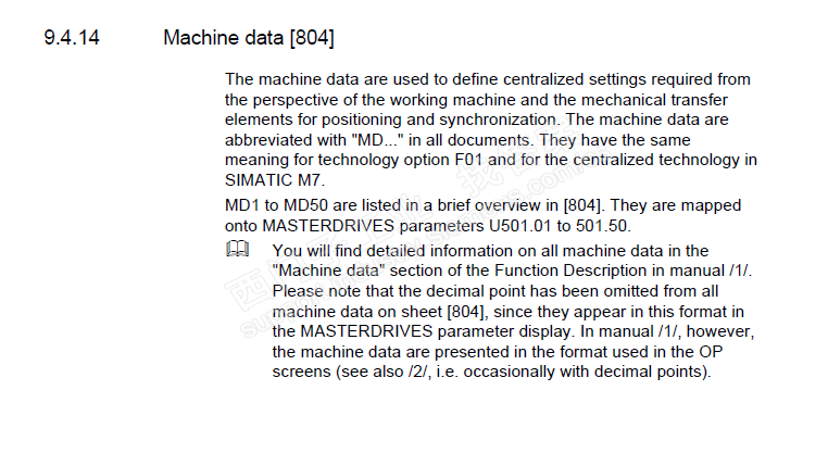

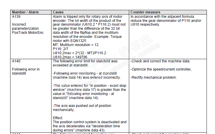

6se70 没有什么machine data。你是说的数控的machine data
