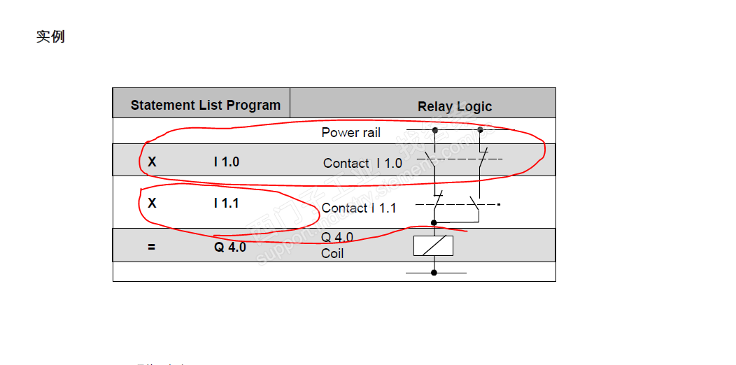

第一个图,你要整体看,其是I1.0, I1.1 异或:就是X I1.0,X I1.1 后赋值到q4.0,其运算使用PLC的累加器或者寄存器内进行。
第二个图,黑色的三角符号是表示常开触点的闭合状态,整个程序其是就是X I1.0,X I1.1相或
