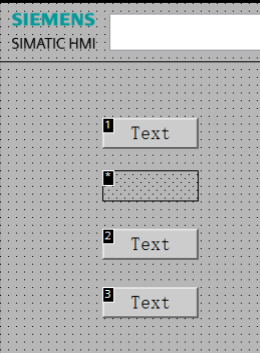

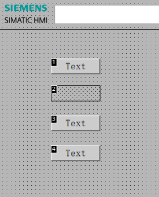

要从 Tab 顺序中排除某一画面对象,请按住组合键 <Shift+Ctrl> 并单击所需对象。
Tab 顺序编号不再显示在该画面对象中。现在从 Tab 顺序中排除该画面对象。剩余的 Tab 顺序编号会自动减 1。要在 Tab 顺序中重新输入已排除的画面对象,请按住组合键 <Shift+Ctrl> 再单击所需对象。

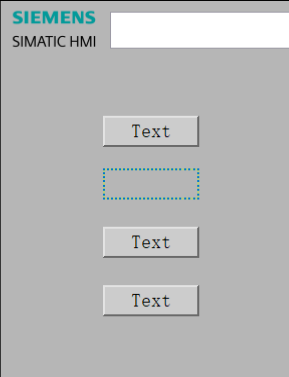

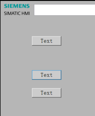

从应用的角度上,对于不可见的按钮,再使用Tab 键切换对象时,无法选择该对象,这样就不会看到该对象激活状态框,只有再鼠标去选中单击不可见的按钮时,才可以看到该对象的激活状态框。
