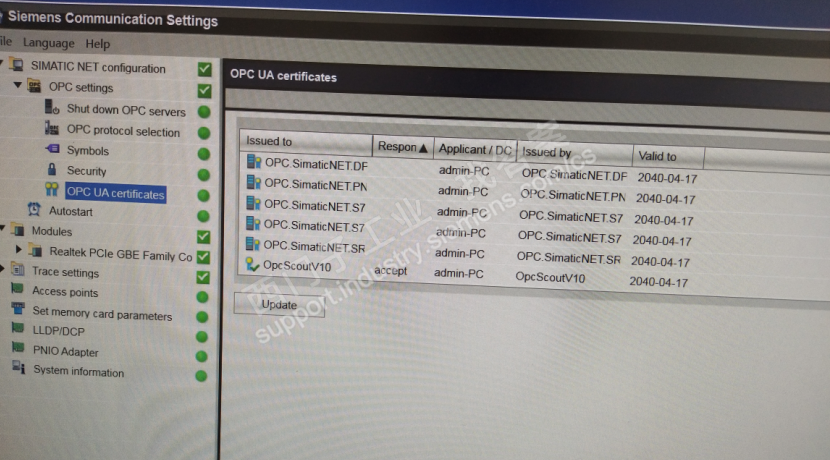

“计算机名不再与OPC UA配置中的计算机名匹配”处理办法
http://www.ad.siemens.com.cn/club/bbs/post.aspx?a_id=1621039&b_id=7&s_id=0&num=5#anch
也就是,点击图二中的“Updata”
